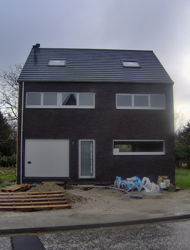

Situatie: We hebben onlangs een rijwoning gebouwd met inpandige garage. Deze garage wordt uitsluitend als bergruimte gebruikt (auto's staan steeds op straat geparkeerd), maar onze fietsen nemen ontzettend veel plaats in beslag. Nu dacht ik in ons voortuintje een soort van fietsenberging/-overkapping te zetten zodat die dingen uit onze garage staan en makkelijker te gebruiken zijn (nu staat mijn fiets achter die van de kinderen en neem ik niet de moeite om ze opzij te zetten => ik neem gewoon de wagen). Ik heb op het net al iets moois gevonden nl. http://www.velopa.be/productassortiment/productcatalogus/overkappingen/overkappingen_voor_fietsen_mot/plectrum/fotos/, maar de kostprijs is absoluut niet haalbaar (ong. 4750 euro exclusief plaatsing). De lage versie voor zeven fietsen (2 volwassenen en 4 kinderen hier) zou perfect geweest zijn. Ik heb de berging liefst niet te hoog zodat ik een laag muurtje/haag/paneel zou kunnen zetten zodat ze vanaf de straat ietwat aan het oog zou onttrokken zijn ...
Nederland is - heb ik net op vakantie ondervonden (ik reed ze bijna steeds omver) - een echt fietsland met ruimtegebrek (wat hebben jullie toch kleine huizen terwijl jullie doorgaans toch lange mensen zijn :yellow: ), dus vermoed ik dat jullie toch ergens creatieve (en esthetisch verantwoorde) oplossingen hiervoor hebben. Alleen: ik vind ze niet !
Iemand van jullie die me iets kan voorstellen - of beter nog: uittekenen in SU :evil:
De voortuin met oprit is nog steeds niet aangelegd (mijn vrouw en ik geraken er niet echt uit), een foto van de voorgevel en een basic SU-plannetje maakt het misschien wat duidelijker ...

Als ik kijk naar je voortuin zie ik niet direct goede mogelijkheden om de fietsenberging handig te positioneren met behoud van een beetje kwaliteit.
De linkerkant (en onfortuinlijk de langste kant) ga je gebruiken voor de oprit naar je garagepoort, in het midden zul je ruimte moeten reserveren voor je pad naar de entree, en wat je overhoudt is dan het rechterstuk. Het raam zit vrij hoog (je keuken?) en is in die zin wel geschikt om aan de voorkant uitzicht-belemmerende elementen toe te staan, maar wat je dan krijgt is een ruimte voor je huis die nauwelijks meer plaats kan bieden aan een tuin.
Mocht je hiervoor kiezen zou je dit kunnen doen door gewoon een kleine en lage berging te bouwen (verdiept misschien nog?) maar een kwalitatieve ruimte levert het naar mijn idee niet op. En de drempel om de fiets te pakken blijft bovendien net zo groot vrees ik. Kies hierbij iig voor iets in de stijl van je huis en geen kant en klaar zogenaamde design-fietsenstalling, dat zou behoorlijk zonde zijn.
Maar de beste oplossing in mijn ogen is het om je voortuin gewoon eens goed aan te (laten) pakken en je garage vervolgens efficiënt te gebruiken.

Je moet nog wel wat extra info verschaffen:
- zijtuin(en), zoja, hoe breed?;
- hoe zit het met afwatering, kan je een verdiepte berging kwijt? Wordt wel vaker toegepast en scheelt je al gauw zo'n 25cm hoogte. (Ja, ons Hollanders ben zunig! :fluit: )
- hoe hoog is e.e.a. in de voorgevel, d.w.z. afstand o.k. lang kozijn (keuken?) tot maaiveld?

* zij - en achterkant zijn niet toegankelijk. Voorlopig nog wel de linkergevel maar daar zal op termijn nog tegenaan gebouwd worden. (rechterbuur is momenteel aan het bouwen). Ik heb dus enkel de voorkant om weg te raken.
* hoogte van het (living)raam tov maaiveld is op 1,25 meter. Meer info over de indeling van huis: http://sites.google.com/site/flapsyd2/ (edit)
* verdiepen zal moeilijk gaan: er ligt een regenwaterput onder
* bevoorrecht materiaal: alles wat het enigszins hedendaags/modern doet uitkomen: het moet een beetje passen bij de stijl van het huis (niets te 'flashy' dus). Materialen: baksteen (ik heb trouwens nog wat gevelstenen over die ik zou kunnen gebruiken), aluminium, teak ...

Mbt oplossing was ik zelf al aan het denken om aan de straatkant een klein muurtje te zetten (60 cm hoog ) en van daaraf een aluminium overkapping op te plaatsen, maar ik ben er nog niet toe gekomen om het uit te tekenen ...
