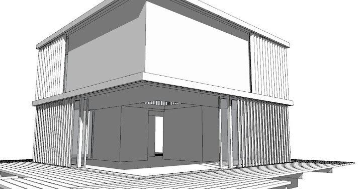

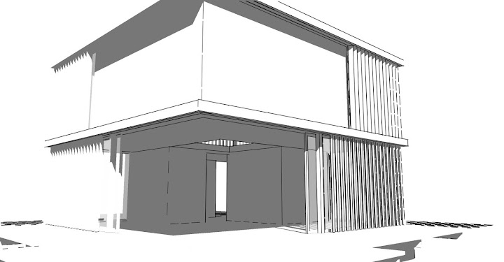

als mijn style verander naar straight line 1px, en ik sla mijn bestand op als jpg afbeelding krijg ik dit:
niet alle lijnen staan er op, die er toch egt op horen te staan.
hier nog een afbeelding met de gewone lijnen.
heeft iemand dit wel eens gehad?
zoja, hoe kan ik het voorkomen dat ik die lijnen kwijtraak?

Het linker deel van je plaatje lijkt wel een adere style (met onzichtbare lijnen) te hebben dan het rechter deel. Hetzelfde valt op bij het vlonder.
Hm, ik heb zojuist het bestand ontvangen. Ik heb geen enkel probleem met het maken van een afbeelding. Alle lijnen verschijnen uitstekend. Het moet dus iets met je instellingen zijn. Heb je al bij het Options menu gekeken dat je kan aanklikken tijdens het opslaan als afbeelding? Heb je het probleem ook als je vanuit een andere hoek een afbeelding maakt? Je hebt het plaatje zonder slices gemaakt, neem ik aan? Zo niet, probeer dat dan eens. Welke versie van SU gebruik je eigenlijk?
