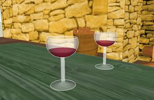

Ik heb een glas gemaakt maar de randen blijven wit.
Hoe kan ik ze doorzichtig maken.
Ik heb geprobeerd bij styles - edit - bij material maar hij geeft dan wit i.p.v. doorzichtig.
Iemand een idee?

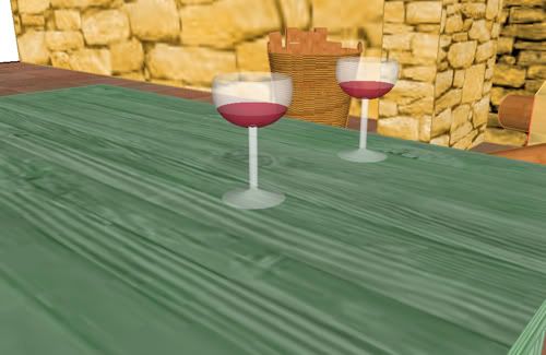

Er vanuit gaande dat je nog geen randen met hide hebt weggewerkt het volgend:
(mogelijk heb je al enkele stappen uitgevoerd)
1) zet styles=>edges=>color: ... maakt eigenlijk niet uit
2) maak van je glas een component
3) kleur je glascomponent (van buiten af) met translusent (dus gewoon het ongeselecteerde component painten :paint: )
4) selecteer uit het Face Style menu de stijl Wireframe :frame:
5) open het component na selectie met rechts-klik en Edit
6) selecteer alle lijnen (=edges) (de vlakken staan immers af) met 'drag' van rechtsboven naar links onder
7) selecteer met rechts-klik of via Entity Info de optie hide
8) sluit het component. (acht+haakje is 'COOL')
Als het goed is zie je je wijnglas niet meer. :boks:
9) selecteer nu weer uit het Face Style menu Shaded With Textures :textures:
10) glaswerk zonder edges! :bier2:
Hopelijk is dit je bedoeling. Je glas kan er onder bepaalde hoeken wel eens verwarrend uitzien wegens gebrek aan houvast voor ogen en hersenen. :ster:

Bedankt Wo3Dan, dit is precies wat ik bedoel, ik had idd nog geen hide gedaan.
Hoe simpel kan het zijn :) (En hoe lang kun je naar die simpele oplossing zoeken :?)
En dat moet je dus toepassen voordat je soft edges doet, anders blijven er hier en daar toch nog lijntjes staan :o
Ardoise,
Dat ziet er inderdaad beter uit.
De procedure werkt ook al heb je soften edges of hide op één of meeredre lijnen gebruikt.
Maar ik wilde er zeker van zijn dat het op die wijnglaasjes werkte om misverstanden te voorkomen.
In het algemeen gaat het hierbij om 3 dingen waar je op moet letten.
1) Hidden Geometry moet aan staan (alle lijnen zichtbaar), tenzij je nog niets hebt verborgen (vandaar mijn eerste aanname)
2) het model moet tijdens de lijnselectie in Wireframe staan.
3) je moet je selectie voor alle lijnen met drag uitvoeren, niet met tripple-klik want daarmee selecteer je toch ook nog de vlakken, ook in wireframe.
Controleer altijd via Entity Info of je selectie alleen edges bevat voordat je hide uitvoert.
Verder helpt het als het model(-onderdeel) in een component staat i.v.m. het snel in zijn geheel vooraf painten. Maar dat hoeft niet. Echter indien je met een component werkt kan je de edges alleen bereiken in de edit-mode.
