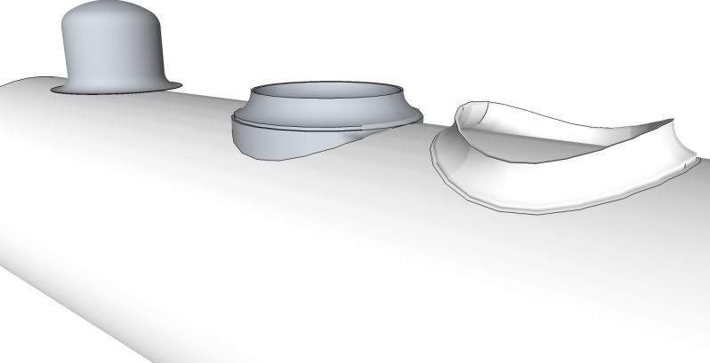

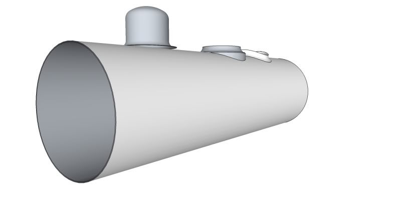

Ik zit met een lastig punt, ik wil namelijk een ronde bekleding in een gelijkmatige aansluiting en vloeiend laten aansluiten op een ronde ondergrond.
Ik heb e.e.a. geprobeerd met Joint Push-Pull en met Follow Me, maar ik krijg niet het gewenste resultaat.
Ter voorbeeld een 2-tal plaatjes:
Het betreft een dombekleding op een stoomketel.
Wie helpt mij uit de brand?

Ik geloof dat ik ongeveer begrijp wat een dombekleding is, na het zien van je voorbeelden :)
Je zou de meest linker pijp (in je plaatjes) een stukje naar beneden verplaatsen, zodat hij door de ketel heen gaat. Vervolgens de pijp selecteren en Rechtermuisknop > Intersect with > Model doen. Dan nog even de restjes verwijderen (die nu in de ketel zitten) en je bent klaar.
Als je de voet/sok/verbinding/dombekleding nu iets verder doortrekt kan je hem iets groter maken (houdt er rekening mee dat een deel ervan in de ketel verdwijnt).
Succes!

Daarna kun je een boog/lasnaad? tekenen en die met follow me rond de geintersecte lijn laten lopen.
Is dit wat je bedoeld?
