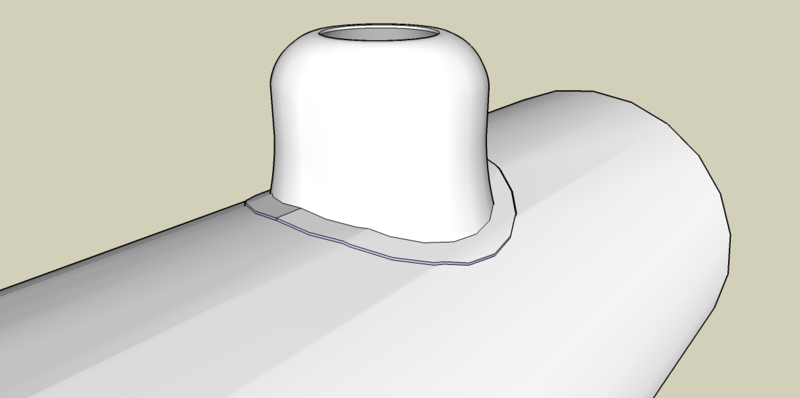

Goed, het volgende probleem;
Ik heb een dom (rond geval) op de ketel getekend. De onderflens moet rondom aansluiten op de ronde ketel, hoe krijg ik dat voor elkaar? en dan bedoel ik rondom met dezelfde dikte:
Zie plaatje:
Groet, Maarten

Bedankt voor je reactie, maar dat bedoelde ik niet.
Het is me inmiddels zelf gelukt.
Zie onderstaand resultaat:

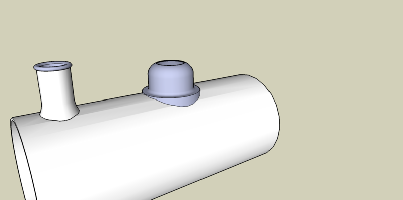

Ik heb ook iets geprobeerd, ik heb gebruik gemaakt van de volgende plugins:
Tools on surface om op een gebogen vlak te kunnen tekenen.
Joint Pushpull om gebogen vlakken te kunnen uittrekken. (pushpullen)
Deze plugins heb ik op het forum gevonden. :D

Dit is inderdaad verreweg de snelste manier om dit te tekenen, maar ook met de standaard tools in SU is het mogelijk, maar wel behoorlijk lastig, vind het nog knap hoe snel Maarten dat had gemaakt... :wink:

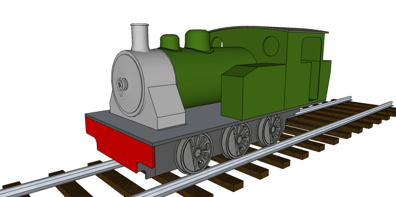

Ben nog heel eventjes verder gegaan met mijn ontwerp, zie onderstaand een tipje van de sluier:
Groeten, Maarten
