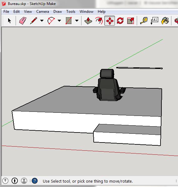

Ik heb een verhoogde vloer getekend en probeer daarop een computer stoel te plaatsen. Deze stoel heb ik geimporteerd van 3dwarehouse (https://3dwarehouse.sketchup.com/model. ... 0c94236463). Probleem is dat deze altijd zakt naar de grond toe, dus door de verhoogde vloer (zie bijlage), de stoel is "unglue"
kan er iemand mij verder helpen?
Capture.JPG [ 44.51 KiB | 10019 keer bekeken ]

Beste Isacat,
Als je de stoel naast je platform zet.
En je zorgt dat je een punt onderaan het component hebt bij move, dan zou de stole zich bovenop het platform moeten plaatsen.
Misschien bij GlueTo even kijken of dat op Any staat.
