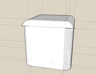

Als ik met de followme tool een rand probeer te trekken om bv. een blok heen blijft er vaak (niet altijd) een hoekje of zelfs een hele buitenrand staan
of er ontstaat een gat.
Weet iemand hoe dit komt?

Zoiets dacht ik ook, maar het voorbeel is een eenvoudig blok, vierkant op de grond en omhoog trekken. Volgens mij zijn dan alle lijnen parallel

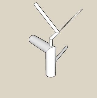

Het is me niet helemaal duidelijk welk vlak je wil gebruiken in 'Follow Me'.
Wat echter belangrijk is dat is dat de te volgen lijn(en) geen afsplitsingen mogen hebben zoals een (T-)kruising. Het moet een doorgaande lijn zijn of meerdere gekoppelde lijnen (zonder onderbreking, waarvan de lijnen op de 'endpoints' slechts hooguit aan één andere 'endpoint' vastzitten.
Verder mag het te volgen lijnstelsel een begin en eind hebben óf gesloten zijn. (het draadmodel van één vlak van Respect)
Wil je het hele model 'afronden' dan moet je dat in meerdere keren doen.
Het vlak dat moet volgen mag maar hoeft niet te raken aan de te volgen lijn(en) maar het maakt het over het algemeen wel makkelijker en beter voorspelbaar! (niet altijd maar dat zijn uitzonderingen).

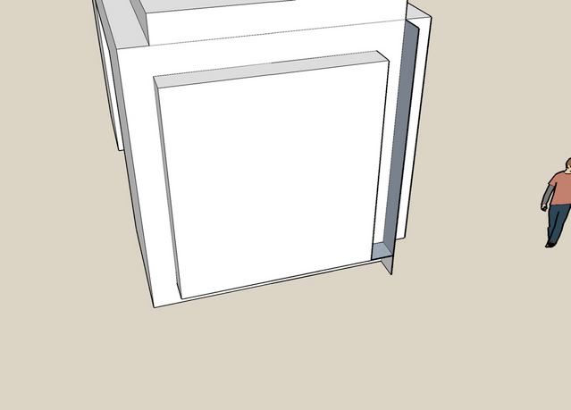

Ik wil bv een ijskast maken en dan alle kanten afronden. of deurpanelen die een "freesrand" hebben.
De voorbeelden heb ik van een blok gemaakt om het "eenvoudig" te houden.
De rare uitsteeksels of gaten zijn natuurlijk makkelijk te erasen of te vullen, maar ik vroeg me af of het niet zonder kunstgrepen kon.
Voor zover ik kan zien heeft het uiteinde van het tweede voorbeeld geen t-splitsing, maar er is wel een gat. (Soms is er een gat en soms niet.)
Als ik het goed begrijp kun je lijnstukken selecteren als er maar niet meer dan twee geselecteerde lijnstukken elkaar raken, (er mogen wel meer lijnen staan, maar er mogen er niet meer geselecteerd worden).
De lijnstukken moeten met elkaar in verbinding staan.
Maar dat verklaard voor mij nog niet waarom er dan soms uitsteeksels of gaten ontstaan.
Het is me wel opgevallen dat de follow me tool soms maar tot de beginlijn gaat en soms daaroverheen tot in de hoek
:oops: Ik vrees dat ik het nog niet helemaal begrijp.

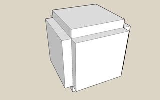

Ik ben met jullie hulp al weer een stukje verder gekomen, bedankt voor het voorbeeld Wo3dan maar.....
Na nog meer experimenten hou ik problemen met uitsteeksels.
Een kubus met rechte hoeken is wel op een aantal manieren op te lossen, door de lijnen en/of vlakken te selecteren en dat een aantal keren te herhalen.

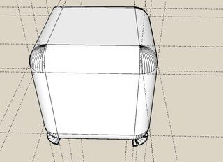

Als ik nou afgeronde hoeken wil, krijg ik het volgende.
De bovenranden geselecteerd en afgerond maar als ik nou de zijkanten wil afronden blijf ik boven steken en krijg ik elegante hoekjes, maar dat is niet wat ik nu wil.
Hier
heb ik eerst 3 zijkanten gedaan toen de lijnen van de onderkant geselecteerd en toen met follow me tool geklikt,
de onderkant werd afgerond maar weer met uitsteeksels, weer heel elegante pootjes maar niet voor nu.
Toen de bovenkant geselecteerd, dat ging goed
Afbeelding .
Hou ik een probleem over
een kant is niet afgerond.
Waardoor ontstaan de pootjes? Hoe kan ik ze krijgen als ik dat wil, en hoe krijg ik ze niet als ik ze niet nodig heb?
En hoe krijg ik de laatste kant afgerond?

BerichtGeplaatst: 13 jun 2007, 20:33
Ja gaat in elk geval snel vooruit.
Waarom doe je niet alle 4 de zijkanten eerst afronden en dan de boven en onderkant. Die pootjes ontstaan alleen als SU niet helemaal begrijpt wat je wil. Of als de ene straal van het pad dat het vlak moet volgen kleiner is dan de straal van het vlak (Zoals Wo3dan al aangaf)
Probeer dus eens waar je zegt dat je 3 kanten hebt gedaan 4 kanten te doen. Mocht je toch pootjes krijgen kun je deze ook handmatig weer wissen. (Ook SU heeft wel eens kuren/foutjes)

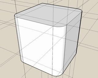

Hoe/waar kan ik een boog zetten als ik 4 afgeronde kanten heb?

Nadat je allemaal ronde kanten hebt teken je erboven een ronde (of andere) vorm.
Dubbelklik op het bovenste vlak en desecteer met shift het vlak zodat alleen de rand over blijft. Klik vervolgens op follow me en dan op de vorm welke de lijn moet volgen.
Teken het bovenste vlak door 1 deel van de lijn over te tekenen, SU herkent nu dit vlak.
Eventueel smooth gebruiken en klaar :)

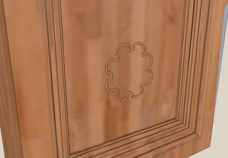

:D dit is echt mooi werk.
Met wat bloed, zweet en tranen :wink: heb ik dit
kunnen maken, en ik denk dat ik dankzij jullie aanwijzingen, redelijk begrijp hoe het moet.
Op naar de volgende uitdaging.

BerichtGeplaatst: 14 jun 2007, 13:56
Geregistreerd: 30 jan 2007, 20:20
Berichten: 330
Woonplaats: Zeeuwsch-Vlaanderen
Oefening baart kunst, het blijkt maar weer.
heel mooi gedaan Yolanda :) .
Ardoise
Ik kan me helemaal meevoelen met je. Ik ken dat;-). Het is idd oefenen oefenen in het qwadraat
het is wel leuk geworden. uitsnede van een kast?
