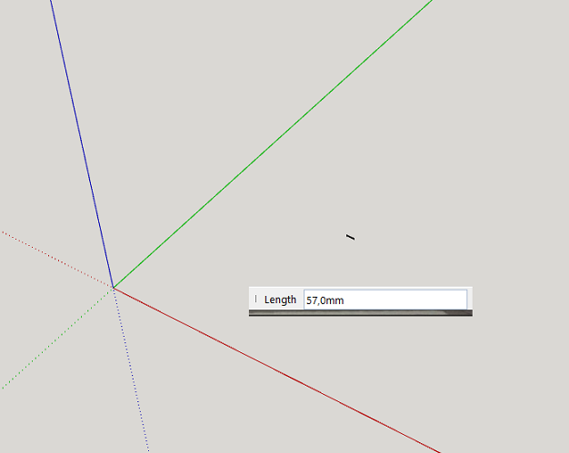

Ik wil kleine dingen tekenen met maten van bijvoorbeeld 40 x 20 x 5 mm. Ik heb al wel gevonden, hoe ik de maat in mm kan vastleggen, maar als ik een dergelijke tekening wil maken, dan is het ontzettend priegelen. Een lijn van 57 mm is op mijn scherm nog geen 5 mm.
Hoe kan ik dit aanpassen? Ik zal voornamelijk kleine zaken moeten gaan tekenen, zelfs in 0,1 mm.
Bijgevoegd een afbeelding (ongeveer een derde van mijn scherm) van de lijn van 57 mm.
Naamloos.png [ 34.71 KiB | 10976 keer bekeken ]

Inzoomen?
je kan ook altijd je tekening groter teken en dan in zijn geheel verschalen naar de juiste schaal met tapemeasuer
