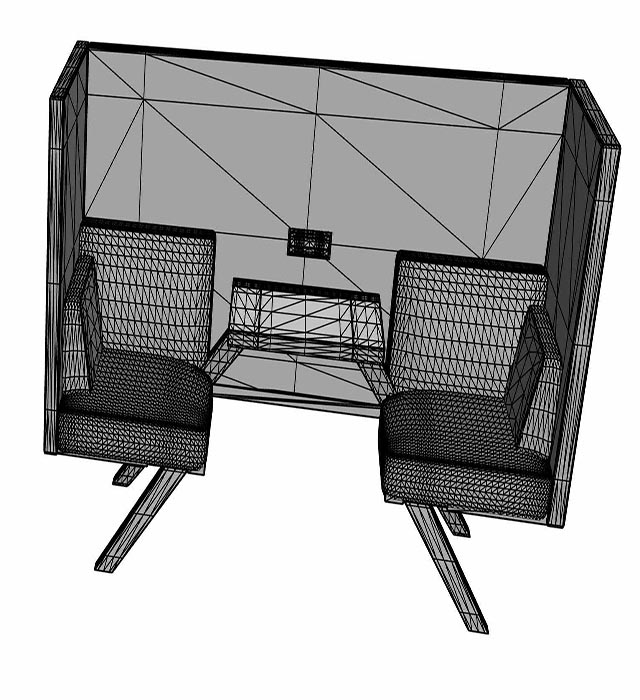

Beste medegebruikers,
Als ik meubels van een leverancier download en importeer in mijn SU tekening dan zie ik allemaal lijnvlakken ( zie bijlage) hoe is dit aan te passen of te voorkomen?
Lijnenspel.jpg [ 110.25 KiB | 13541 keer bekeken ]

Dit is net te voorkomen.
Het model komt van een ander 3d pakket.
Wat 3D modellen op een andere manier opbouwt.
Wat je kan doen is werken met edge smooth, hiermee zullen de lijnen verdwijnen.
Maar op het muurtje zal je dan ook de randen verlieren.

Bedankt voor je antwoord. OK, dan is het zo als het is...
Succes.
