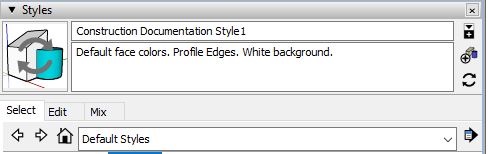

Kun je het met een screenshot laten zien, ik snap niet welk icoontje je bedoelt.

Als het goed is, zie je op de plaats van het voorbeeld (met het groene gebogen vlak) het refresh-symbool (de 2 gebogen pijlen). Als je daarop klikt, wordt je watermark -
als het goed is - vastgehouden.
