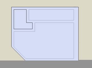

Ik blijf problemen houden met niveauverschillen.
Vaak kan ik het oplossen door een lijn van een niveau naar het andere te trekken en dan komen ze op hetzelfde niveau. Soms kan het ook met de movetool.
Maar in onderstaand geval b.v. wil het L vormige stuk niet op hetzelfde niveau komen als de rest.
Iemand suggesties?

BerichtGeplaatst: 02 jul 2007, 7:58
Als je eenmaal een tekening hebt met hele kleine nivoverschillen blijf je hier last van houden.
Ik heb dan ook zo 1-2-3 geen oplossing voor dit probleem.
BerichtGeplaatst: 02 jul 2007, 11:36
Probeer dit eens :) :
Camera > Parallel Projection
En dan?
In Frankrijk staat een huis :)
BerichtGeplaatst: 02 jul 2007, 12:17
ardoise schreef:
En dan?
Dan zie je het object recht van voren zonder projectie, dan kun je kijken of er lijnen niet helemaal aansluiten, wat je ook kan proberen is de dikke lijn van de L vorm nog eens over te trekken met je potlood

:evil: :evil: :evil:
Nou lukt het wel met het potlood, en de andere tig keren dat ik heb al heb geprobeerd niet.
Het blijft een toevalstreffer.

BerichtGeplaatst: 02 jul 2007, 17:43
Lukt het ook niet als je hem eerst een heel stuk naar boven of beneden trekt (met push/pull) en dan op gelijke hoogte zet met de andere vlakken?
Anders kan je het bestand hier misschien even posten?
