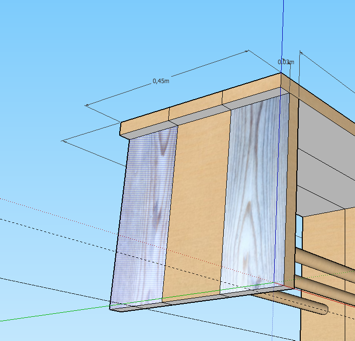

Hallo,
Ik ben nog maar net begonnen met ketchup en zit met een probleempje.
Ik heb een meubel getekend en ik probeer een afleiding te importeren als texturen. Dit doe ik via file/import, afbeelding kiezen en selecteer "use as texture"
In de afbeelding in bijlage kun je zien dat het mij al gelukt is in twee vlakken. Maar in het middelste vlak lukt het mij niet. De originele texture blijft daar staan.
Heeft iemand een idee hoe ik dat kan oplossen?
Alvast dank!

Zijn die planken groepen of componenten, zoja, ga dan in de groep/component en pas daar de textuur weer toe.

Ik heb textures aangemaakt van de afbeeldingen in texture pallets. Zo lukte het mij wel om de textures in alle vlakken. te slepen.
Via import lukt het niet. De planken zijn geen groepen of componenten.

als je verfpot actief is, hou ALT toest in, word het een puppetje.
Hiermee kan je een material samplenen (copieren)
Daarna met de verpot plakken.
